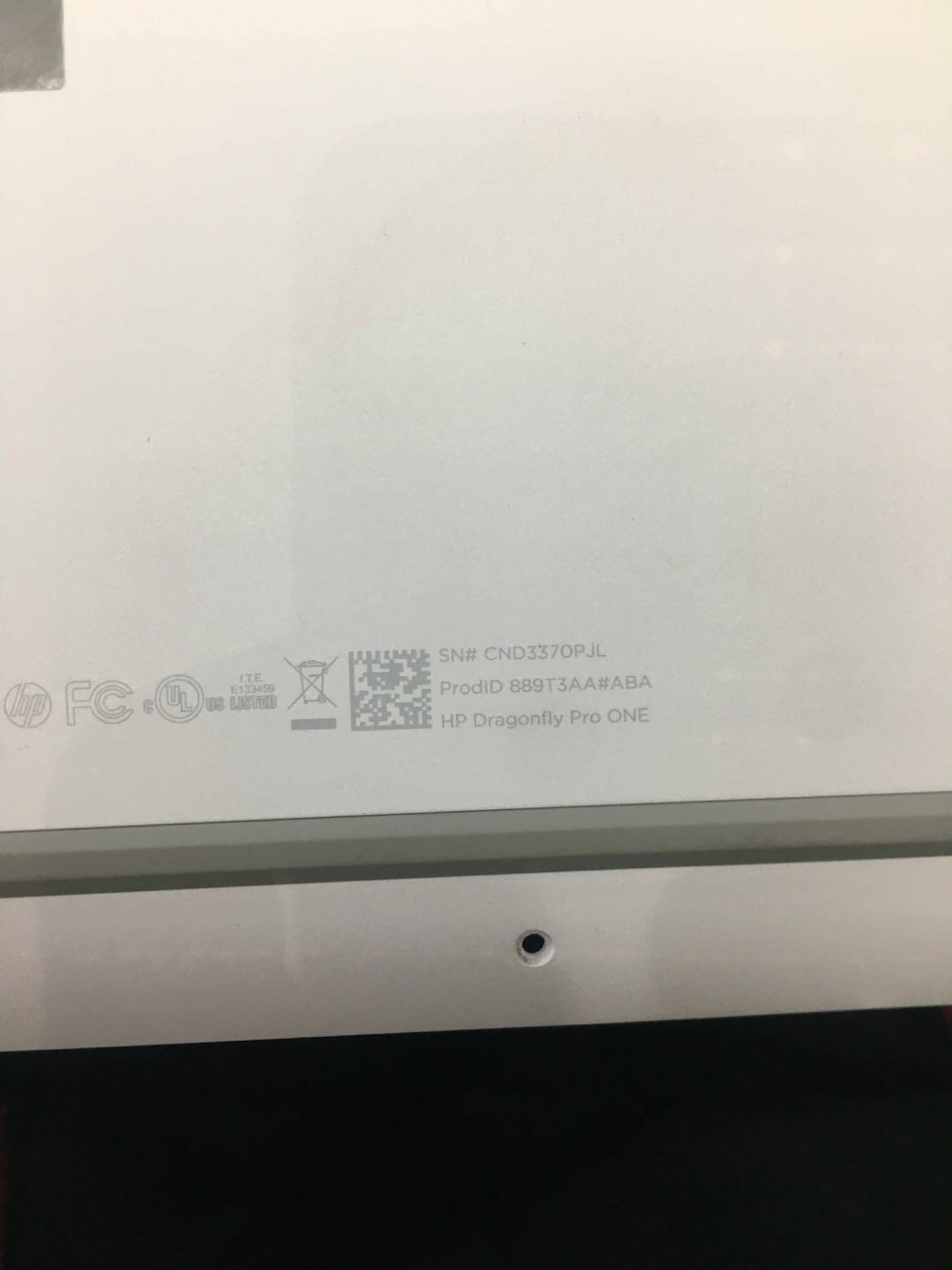

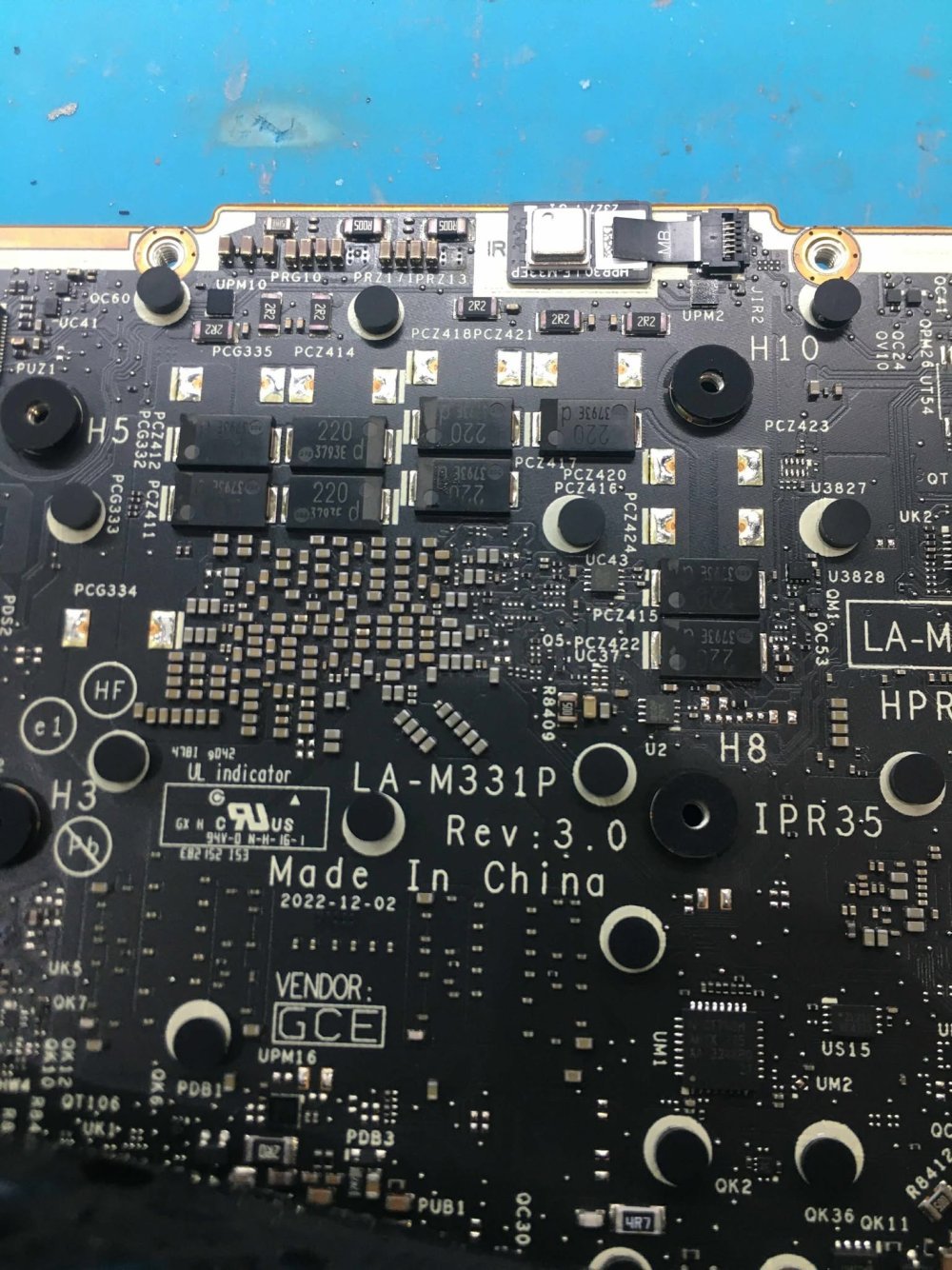

Nhờ AD sửa giúp bios mã này tình trạng có nguồn không nên hình

Máy e face hay sao ko tìm thấy SN trên hãng dc
Máy e AMD đúng ko

nó báo lỗi caplock 5 nháy chậm, 3 nháy nhanh thì ntn ạ
3,117
Trình tự nháy đèn
- 2,1 CPU Possible CPU Failure
- 2,2 System board: BIOS Lỗi bo mạch chủ (bao gồm lỗi BIOS hoặc lỗi ROM).
- 2,3 RAM Không nhận RAM, không phát hiện bộ nhớ RAM
- 2,4 RAM RAM bị lỗi
- 2,5 RAM RAM không hợp lệ
- 2,6 System board: Chipset Lỗi chipset
- 2,7 LCD Lỗi màn hình hoặc cáp màn hình
- 3,1 Lỗi nguồn RTC Lỗi pin CMOS
- 3,2 PCI/Video Lỗi PCI hoặc lỗi card/chip
- 3,3 Phục hồi BIOS 1 Không tìm thấy hình ảnh khôi phục (Recovery Image)
- 3,4 Phục hồi BIOS 2 Đã tìm thấy hình ảnh khôi phục nhưng không hợp lệ
- 3,5 Lỗi Power Rail EC ran into power sequencing failure
- 3,6 SBIOS Flash Corruption Flash Corruption detected by SBIOS
- 3,7 Lỗi ME Timeout waiting on ME to reply to HECI message
