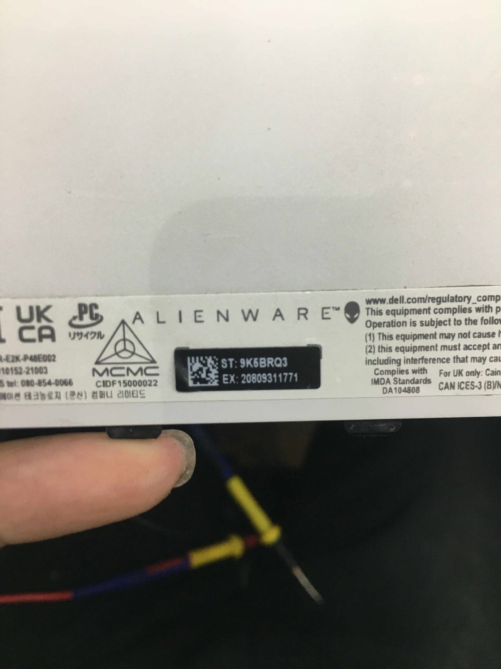

Của em AMD hay intel, gừi ST xem sao e
29
chạy chip intel ạ nhờ ad check giúp em
