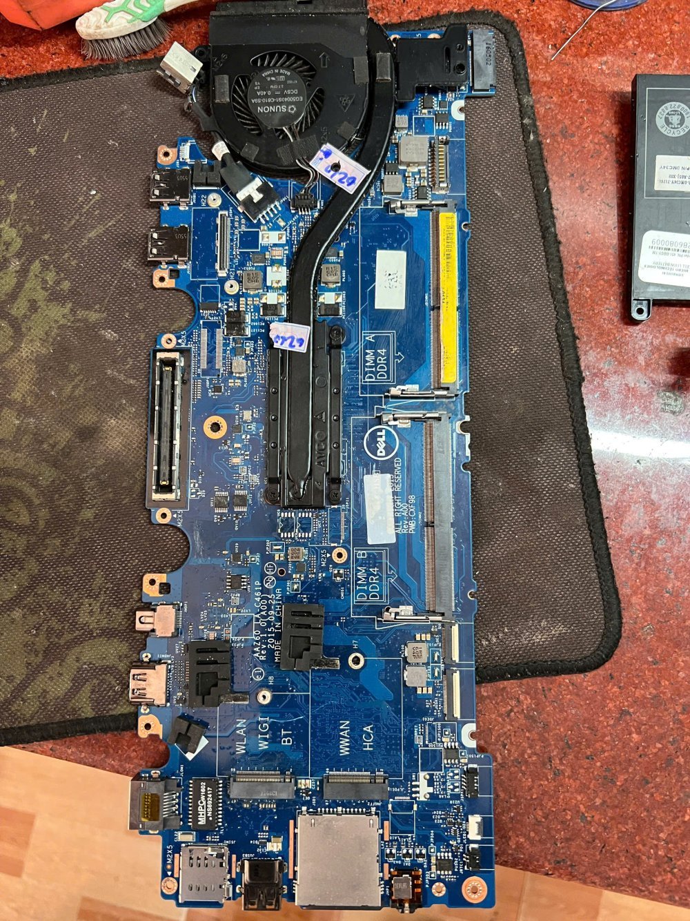

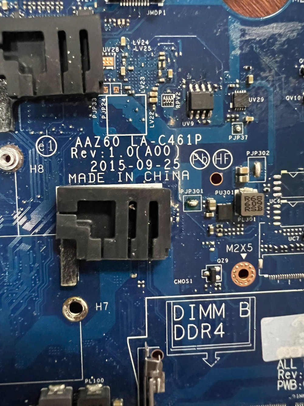

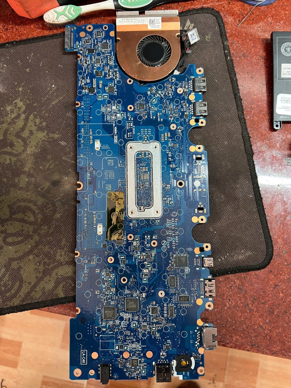

đệ ko backup được, chắc bios bị hư rồi ạ, đệ chỉ chụp được thông tin như vậy ạ. nhờ SP hướng dẫn giúp ạ. đệ cảm ơn SP nhiều ạ.

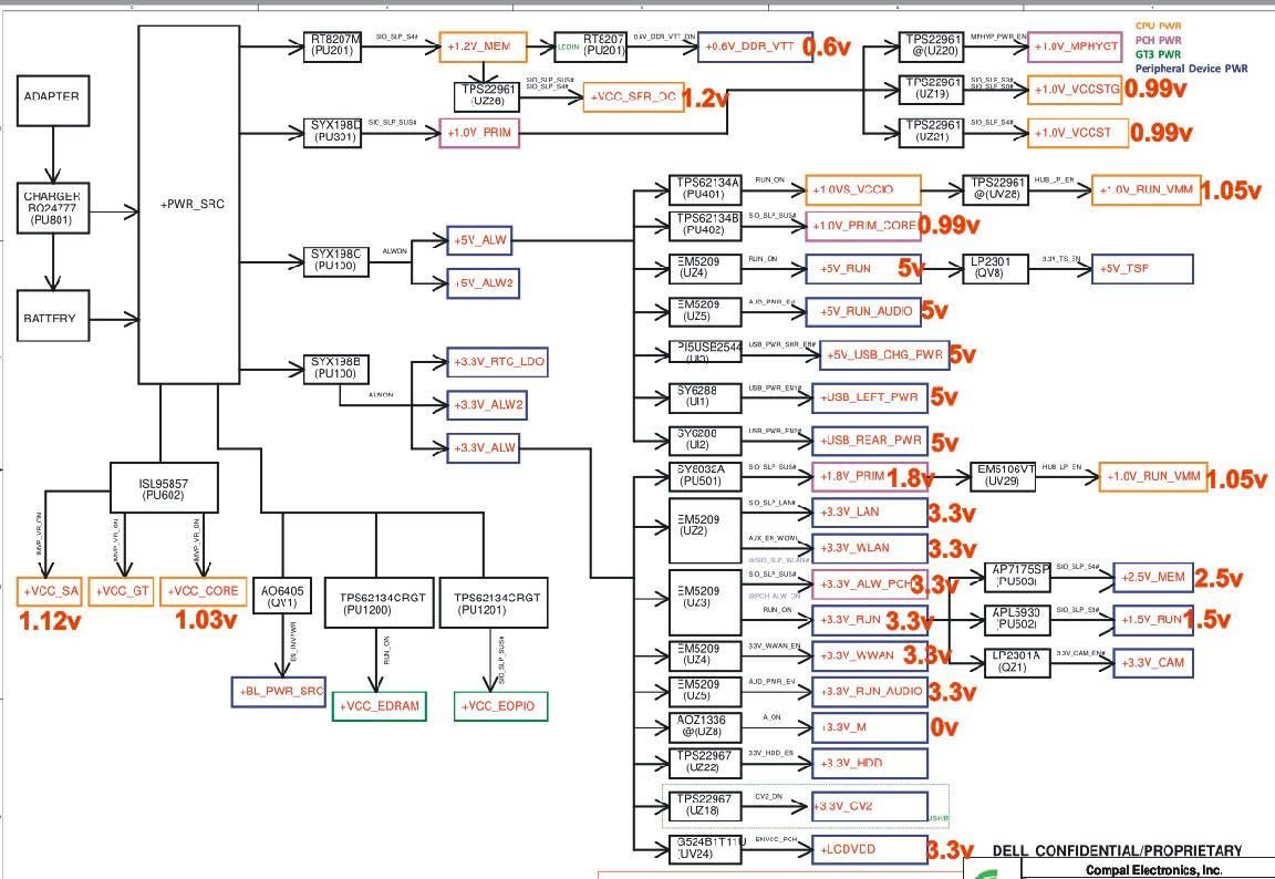

các mức nguồn đệ đo được như sau ạ.
