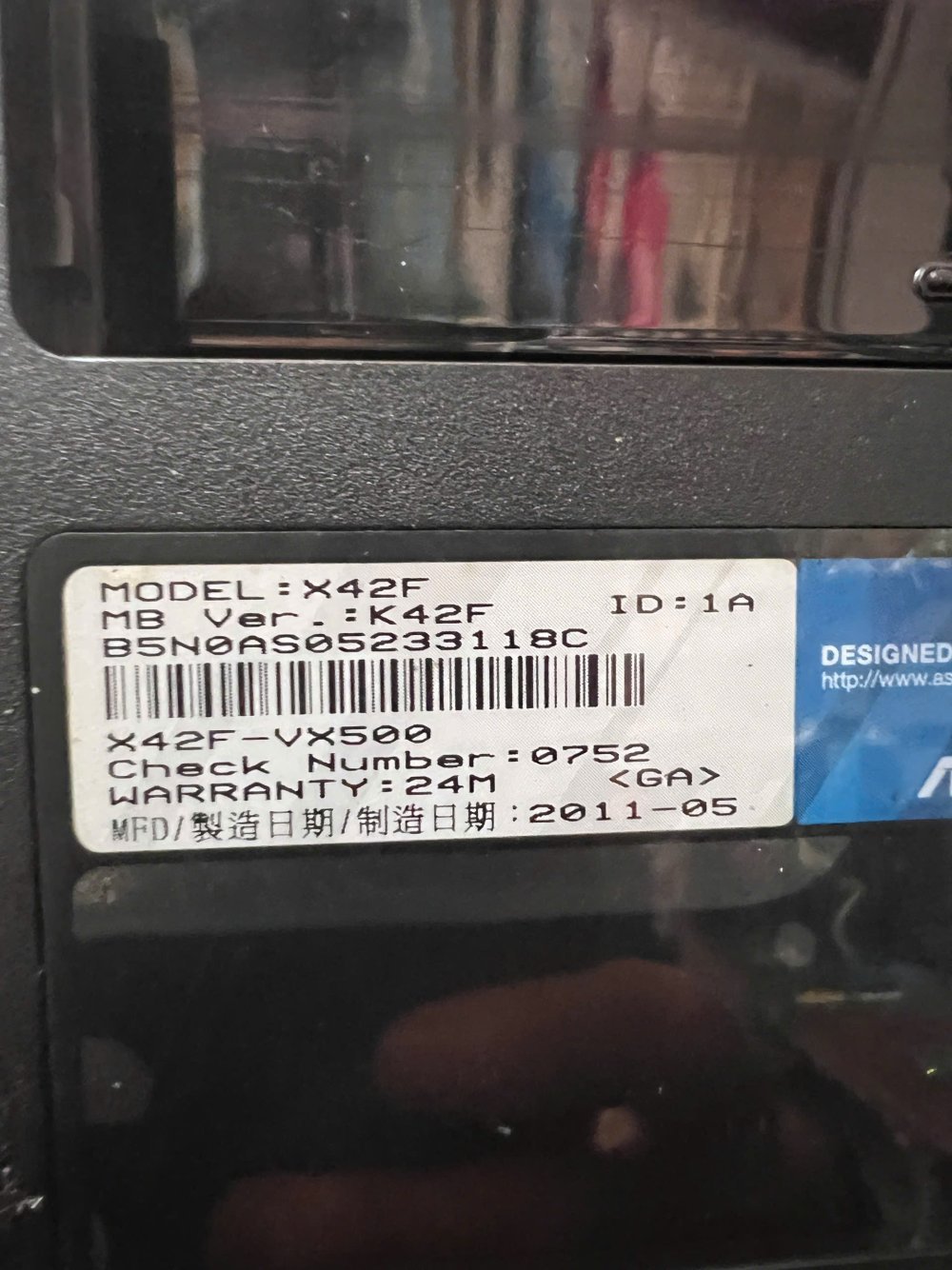

Nhờ SP giúp đệ bios main này nhé, kích nguồn chạy không xuất hình, đệ đo được các nguồn như sau: 3v3,5v, ram1.5,nguồn 1.8v, vcore 1.1v, 1.05v, vid 3.3v, H_VTTPWRGD 1.1v, CPUPWRGD 1.1v.
